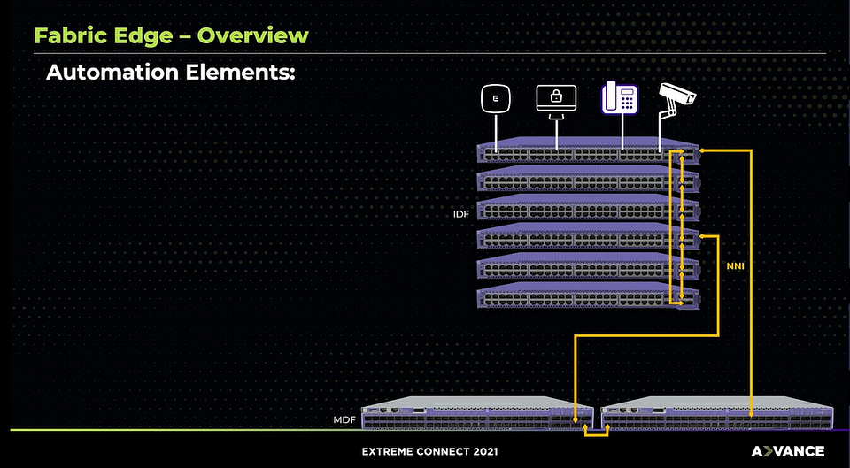

На этой иллюстрации вы найдете два коммутатора уровня агрегации и несколько коммутаторов уровня доступа, к которым подключены точки доступа Wi-Fi и несколько клиентов с проводным подключением (например, телефоны и камеры CCTV).
Обратите внимание на то, как устроено подключение всех коммутаторов периметра сети. По сути они объединены в стек. Они не являются стеком в буквальном смысле, но они подключены друг к другу как «стек» и имеют дублированное подключение к уровню агрегации.

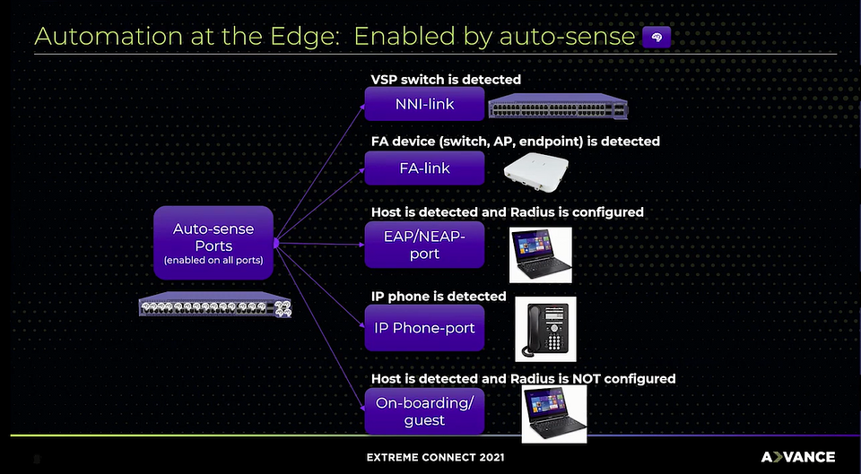

Мы включили все коммутаторы, все порты автоматически перешли в режим автоконфигурировая. Иконки с изображением «интеллекта», которые вы видите на иллюстрации ниже, показывают, что все эти порты по умолчанию обладают функцией умного подключения. Они будут распознавать все, что подключается к ним, и автоматически изменять свои настройки.
“Этот порт подключен к коммутатору фабрики”, - думает порт, - “Отлично, я настрою его для подключения фабрики IS-IS”. “К сети подключается точка доступа с функцией Fabric Attach? Понятно, перенастраиваю соединение под Fabric Attach”. Если пользователь подключается и авторизуется через радиус, на порту появляются пользовательские сервисы. Если к сети подключается телефон, порт автоматически подключает телефонный сервис. Ну а если к сети подключается что-то незнакомое без авторизации по радиусу, то это таинственное нечто получает гостевой I-SID.
По сути в порты с автоматическим распознаванием встроен умный алгоритм, который определяет, что именно подключается к порту, и подстраивается под это подключение.

Конечно, «стековое» соединение автоматически устанавливается по интерфейсам NNI, соединяющим коммутаторы доступа. Однако на самом деле это не стекирование в общепринятом понимании, поскольку все эти отдельные коммутаторы остаются независимыми друг от друга. Главное, что они не требуют никакой ручной настройки! Мы хотели упростить архитектуру внедрения фабрики на уровне доступа сети и создать решение, в котором все подключается и развертывается автоматически и без лишних усилий.
